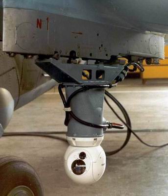

Вот он какой - ростовско-зимбабвийский олень, то есть лань:

Тот же борт, ростовская доработка: установка антенны СНС GPS-155 XL.
http://forumupload.ru/uploads/0000/d0/8c/19174-2-f.jpg
:O  а-а-а-а... кхм-м-м... ёпэрэсэтэ...
commanderm, поясните, а зачем этот дивайс присобачили на балочный держатель?
339
Теплотелевизионная система наблюдения  IRTV 445G MkII предназначена для обнаружения и распознавания наземных и воздушных целей днём и ночью при ведении патрулирования, разведки, поиска и спасения и т.д. и т.п.
Чего зимбабвийцы просили то им и сделали. Без ТТЗ, дешево и хреново. Место для специально обученного оператора с джойстиком и монитором оборудовано в грузовой кабине. Применение вооружения вертолёта совместно с подвеской этой хрени не предусмотрено.
Помимо хрени на вертолёт установлена СНС с собственным индикатором и выполнена адаптация кабины к ОНВ
Ещё с вертолёта демонтировали АСО и УМП, а то мог бы и не взлететь. Шучу, взлетел бы, но очень низко и недалеко. В процессе испытаний ЛТХ не оценивались, дальности обнаружения и распознавания оценивались качественно (типа "дальность обнаружения КУНГа - 1100...6500 м"), проверялась в основном работоспособность. Понятно, почему испытателей из МВЗ и ГЛИЦ испытывать эту машину не пригласили?

Понятно, спасибо.
Замер в ожидании дифирамбов от вашего ...оппонента о гениальности решений роствертоловских ваятелей этого убожества с упоминанием тезиса "заказчик всегда прав" /если конечно он не критикует ростовские "творения"/.   :flirt:
Тут то как раз все понятно. На БД мы могли лепить все, что угодно. Любое же размещение на фюзеляже, это сразу же согласование с МВЗ, которое тогда было абсолютно недееспособно и хотело денег за любой чих.
Алло, гараж ! Любое размещение нового оборудования на ЛА требует согласования с разработчиками и носителя и оборудования, вне зависимости от того где оно размещено. А то КЗ в электросистеме, пожар, трупы - и ваш дом тюрьма. А размещение чего-либо на внешней подвеске требует ещё и согласования с ГоНИИАС - они выдают заключение по безопасности аварийного сброса. Это, конечно, если делать всё как положено, а не шакалить, используя чужую интеллектуальную собственность.
