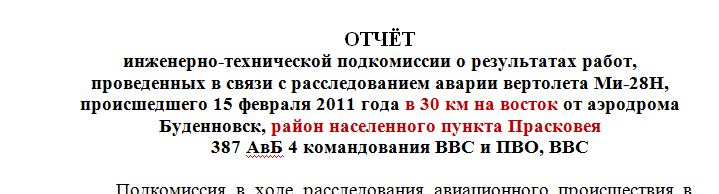

365
вывод комиссии

вывод комиссии
Давно в МО РФ начали документы печатать красным шрифтом ? Кстати, комиссия ВВС из Роствертола а Буденновск сегодня уезжает или завтра ? Не вы её на автобусе сегодня сопровождали ?
Отредактировано commanderm (2011-05-27 14:50:48)
368
вывод комиссии
http://upforme.ru/uploads/0000/d0/8c/19433-1-f.jpg
:O  видать от жизни отстал...
boyan, давно в России авиационное происшествие повлекшие за собой человеческие жертвы называется аварией?
15 февраля. Interfax-Russia.ru - Командир экипажа вертолета Ми-28 ("Ночной охотник") погиб в результате авиакатастрофы во вторник в Ставропольском крае, сообщил "Интерфаксу-АВН" официальный представитель Минобороны РФ полковник Игорь Конашенков.
"Второй член экипажа, штурман вертолета, доставлен в госпиталь. Его состояние оценивается как средней тяжести", - сказал И.Конашенков.
Он напомнил, что вертолет совершил "вынужденную жесткую посадку в 10:40 мск в районе населенного пункта Прасковей Ставропольского края".
СТАВРОПОЛЬ, 15 февраля. В результате катастрофы вертолета Ми-28Н ВВС России под Буденновском погиб командир экипажа. Как передает ИТАР-ТАСС, об этом сообщил официальный представитель Минобороны.
«Вертолет Ми-28Н выполнял плановый учебный полет, когда в 10:40 командир сообщил о выявлении неисправности двигателя. Вертолет совершил жесткую посадку. После жесткой посадки вертолета близ населенного пункта Прасковея Ставропольского края экипаж машины был эвакуирован вертолетом Ми-8 поисково-спасательной службы. В госпитале командир вертолета от полученных ранений скончался. Состояние штурмана оценивается как средней тяжести», – рассказал он.
По словам представителя Минобороны, на земле жертв и разрушений нет. К месту падения вертолета отправилась комиссия Минобороны.
В пресс-службе главного военного следственного управления сообщили, что по факту падения Ми-28 проводится доследственная проверка. Предварительно установлено, что около 10:40 мск вертолет, выполнявший учебно-тренировочный полет, на высоте около 400 метров потерял управление и упал в поле недалеко от села Прасковея Буденновского района. Следователи осматривают место происшествия, а также опрашивают очевидцев. По результатам доследственной проверки будет принято процессуальное решение.
По предварительной версии, причиной стал отказ двигателя.
или это всё враньё?

369
У меня есть возможность читать в электронном виде :)
Они еще заседают, когда поедут не знаю, на автобусе не сопровождал.

commanderm
Вот еще из интересного
1. В нарушение п. 17 ФАП ИАО Регламент технического обслуживания 8АМТШ. 0000. 00. РО части: 1 (планер, вертолетные системы, силовая установка), 2 (авиационное оборудование), 3 (радиоэлектронное оборудование), 4 (авиационное вооружение и десантно-транспортное оборудование) не введен в действие начальником вооружения ВВС-заместителем главнокомандующего ВВС по вооружению.
2. В нарушение требований п. 498 ФАП ИАО:
летный состав, выполняющий полеты на вертолетах Ми-8, Ми-24,   Ми-28 слабо подготовлен к самостоятельному выполнению всех видов подготовок к полетам в объеме, предусмотренном РТО при длительной автономной работе в отрыве от места постоянного базирования;
4. В нарушение требований п. 499 ФАП ИАО ежеквартальные тренажи летных экипажей по практическому выполнению работ при автономном базировании под руководством командиров экипажей не проводятся.
5. В нарушение требований п. 505 ФАП ИАО при подготовке вертолета к полетам составом экипажа в отрыве от места постоянного базирования, на борту отсутствует техническая аптечка и запас смазочных материалов и спецжидкостей.
6. В нарушение требований п.п. 171 и 172 ФАП ИАО проверка знаний конструкции АТ и требований безопасности при работе на АТ, умений и навыков ее эксплуатации у летного состава не проводится.
КАКОВО? И мне тут что-то пытались доказывать.

372
1. В нарушение п. 17 ФАП ИАО Регламент технического обслуживания 8АМТШ. 0000. 00. РО ...
А Ми-8АМТШ то тут причём? Характеризует общее распиздяйство генеральских аппаратов ? Согласен. Только Ми-28Н к  полёту не в аппаратах готовили, а на авиабазе в Будённовске
летный состав, выполняющий полеты на вертолетах ... Ми-28 слабо подготовлен к самостоятельному выполнению всех видов подготовок к полетам ... при длительной автономной работе в отрыве от места постоянного базирования;
Давно Буденновск стал площадкой автономного базирования ?
Титульный лист с подписями этого документа не выложите? А лучше - полторы тысячи неустранённых замечаний ГЛИЦа по двум этапам ГСИ Ми-28Н.

373
Кому, вам ? Не имею привычки метать бисер.
Вообще-то доказываете Вы, но увидеть бы Ваши доказательства.
Если желаете, то не напрягаясь сваяю такой же как у Вас "документ" о снятии Ми-28Н с вооружения  :playful:
Одна шапка "отчёта" не только ставит его под ограмадное сомнение, что речь шла про буденновский Ми-28Н, но и заставляет кое о чём призадуматься, а именно о причине этого наброса на вентилятор
boyan, угадайте с трёх раз где и когда в МО были аварии с Ми-28Н, не от туда ли ваши "дровишки"? :whistle:
Мне в этом документе больше падежи понравились. Если бумага с таким заголовком (если она, конечно, подлинная) была подана на стол  вышестоящему командованию, назначение комиссии сверху для проверки работы подкомиссии внизу выглядит вполне логичным - писали акт люди не владеющие не только азами терминологии, но и русским языком, а дураки нуждаются в контроле. Кроме того, Конашенков потерю управления на высоте 400 м для журналюг не сам придумал, а по докладам с той же буденновской авб. А теперь они же - на 180 назад. Видать, воспетые boyanом  роствертоловские сплиты в этом случае даром не пропали.

вывод комиссии
Ой-ой-ой, какой реприманд неожиданный ! Я названия в/ч в памяти не держу и не очень интересуюсь (их то секретят, то рассекречивают, так и до греха недалеко), но ум у меня пытливый.
Какая-какая база в Буденновске, boyan? 387-я ? И давно сменила четырёхзначный номер 6971 на трёхзначный ?
http://natahaus.ifolder.ru/13252887
http://warfare.ru/rus/?lang=rus&cat … p;base=224
http://ru.wikipedia.org/wiki/4_Командование_ВВС_и_ПВО
А вот и "рыба" по которой любой человек средних способностей мог бы сварганить безупречные материалы расследования, если, конечно, в школе русский язык изучал и тексты внимательно читает. Boyan, вы бы хоть раздел II этого документа изучили бы для ликбеза, а не только приложения.
http://ru6uo.narod.ru/Avia/Doc/4.htm
Если я кого-то в Буденновске обидел со сплитами, прошу  прощения. Почти поверил очередной брехне boyanа подкрепленной фотографиями.

15 февраля 2011года в зоне проведения полетов метеоусловия были следующие: 6-7 баллов, облачность нижний край 900метров-верхний край 1200метров, видимость 10000метров, совершая первый вылет на вертолете Ми-28н №05, при выполнении полетного задания упражнения № 58-67 в 10часов 40 минут руководителю полетов поступило сообщение от командира экипажа вертолета Ми-28н № 05 «загорелось табло стружка в масле хвостового редуктора», продолжительность полета до этого составляла 1час 12минут, высота 1600метров, скорость 130 км\ч, после этого вертолет начал снижаться, на высоте 500 метров с задней части вертолета начал издаваться сильный шум, после этого началось левое вращение вертолета, через некоторое время произошла грубая посадка на поле на все колеса шасси, вертолет на земле перевернулся на несущий винт, произошло разрушение лопастей несущего винта, и обрыв хвостовой балки вертолета. При осмотре места катастрофы и вертолета было обнаружено: -заклинивание хвостового редуктора и его частичное разрушение, разрушение участка хвостового вала между промежуточным редуктором и хвостовым редуктором.
Подписи
ПРЕДСЕДАТЕЛЬ ИНЖЕНЕРНО-ТЕХНИЧЕСКОЙ ПОДКОМИССИИ:
СТАРШИЙ ИНЖЕНЕР-ИНСПЕКТОР – СТАРШИЙ ЭКСПЕРТ 1 ОТДЕЛА     1 ИНСПЕКЦИИ СЛУЖБЫ БЕЗОПАСНОСТИ ПОЛЕТОВ АВИАЦИИ ВС РФ
полковник                                                                                       А.МАРТЫНОВ
ЗАМЕСТИТЕЛЬ КОМАНДИРА ПО ИАС-ГЛАВНЫЙ ИНЖЕНЕР В\Ч 44936 –
подполковник                                                                                 С.ЩЕРБИНИН
А вот это написали чтобы отмазать техника
Предпологаемая причина отказа: самопроизвольное отворачивание гайки, фиксирующей внутреннюю обойму подшипника, на выходе к хвостовому валу, по причине ненадлежащего стопорения контровочной шайбой ( на стопорной шайбе одно фиксирующее кернение)
По поводу исходного документа , который я привел, он состоит из 2-х дел, по Ми-28Н б/н 05 и Ми-8 АМТШ б/н 88 . Какой там номер базы я и не знал никогда, в документах у нас идет только в/ч
boyan, Вы участников форума идиотами считаете? o.O
От Вашего текста несёт "шитяковщиной". http://skyfireavia.narod.ru/weap/shturm … m_iraq.htm
Полностью согласен с commanderm-ом от такой писанины в документе главком будет в ауте. Не говоря о профнепригодности ваятеля текста и его подпавших, придётся назначать комиссию по проверке комиссии. "Расследователям" за такой опус прямая дорога на ЕГЭ... сегодня уже не успеют, но на пересдачу - вполне...  :D
boyan в чём разница между  "жёсткой посадкой" и "грубая посадка" или это одно и тоже?

Из сего документа видно, что матчасть чиста как целка после бани. Более того, отсутствие масла в хвостовом редукторе не привело ни к каким отказам (Слава ОТТ ВВС-86 ! В соответствии с ними так и должно было быть.)
Но что дальше? Тот же самый boyan цитирует:
поступило сообщение от командира экипажа вертолета Ми-28н № 05 «загорелось табло стружка в масле хвостового редуктора», продолжительность полета до этого составляла 1час 12 минут, высота 1600 метров, скорость 130 км\ч, после этого вертолет начал снижаться, на высоте 500 метров с задней части вертолета начал издаваться сильный шум, после этого началось левое вращение вертолета, через некоторое время произошла грубая посадка на поле на все колеса шасси, вертолет на земле перевернулся на несущий винт, произошло разрушение лопастей несущего винта, и обрыв хвостовой балки вертолета. При осмотре места катастрофы и вертолета было обнаружено: -заклинивание хвостового редуктора и его частичное разрушение, разрушение участка хвостового вала между промежуточным редуктором и хвостовым редуктором.
То есть, мягко говоря, отказ в воздухе таки имел место. Мааааааленький такой, но с  потерей управляемости (чуть-чуть, наверное) и переходом вертолёта в самовращение (легонько так). Всё это было настолько незначительным, что комиссия писавшая верхний документ всего это не заметила.
Бред ? Не совсем. Boyan проболтался.
