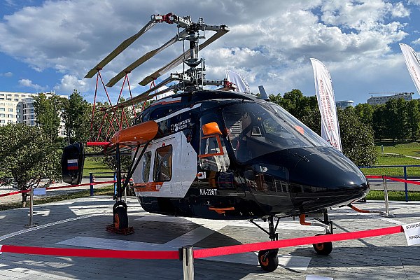

У-УАЗ представил на форуме "Армия-2024" вертолет Ка-226 https://www.aviaport.ru/news/u-uaz-pred … t-ka-226t/
