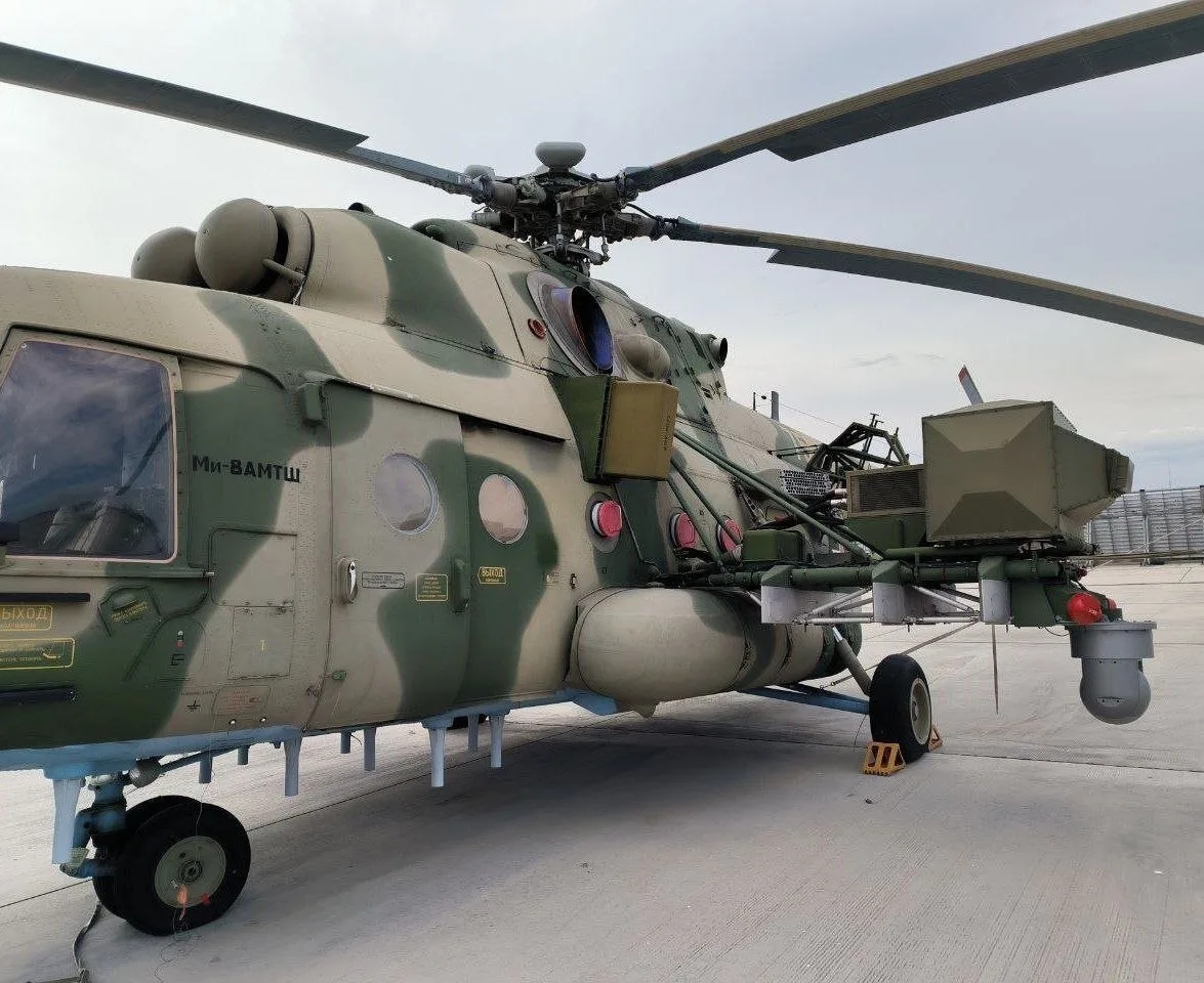

Модификация Ми-8 или просто дополнительное оборудование? 🤔
https://upforme.ru/uploads/0000/d0/8c/2718/t66449.jpg
231
https://t.me/HeliPilotchat/156978
«Волна» АМТШ-В/МТВ5-1 с доп оборудованием для подавления БПЛА
