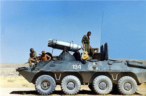

Блоки Б-8В20А из 20-ти 80-мм ракет С-8, которые самодельным образом были установлены на башню БТР-70. Афганистан. https://t.me/Warhistoryfoto/17922

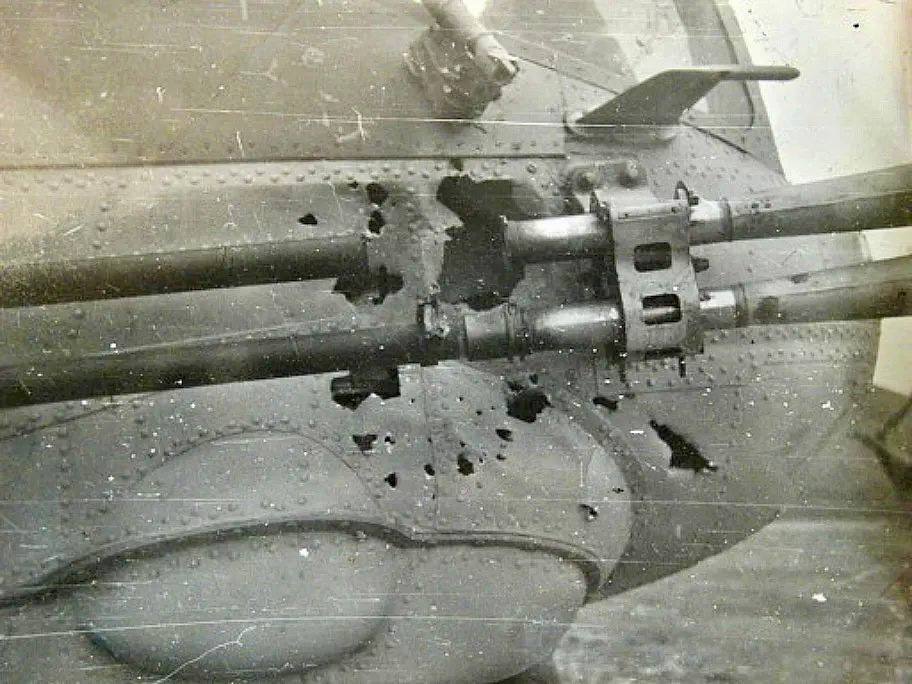

Повреждение полученное Ми-24П при стрельбе.
Разрыв канала ствола. Афганистан. https://t.me/ZOV_Voevoda/31857
