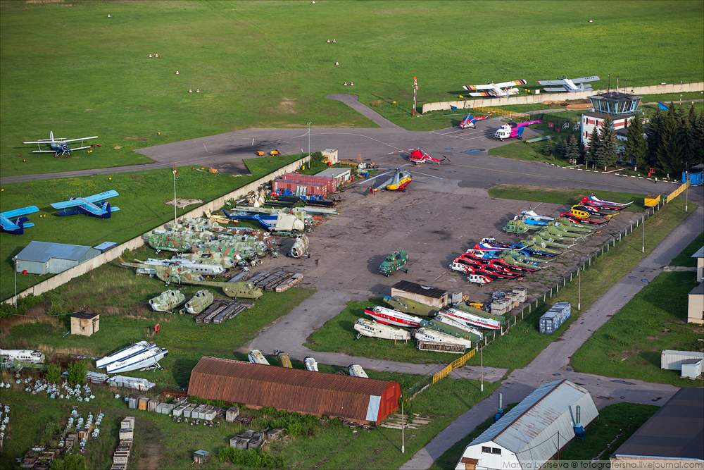

АО "Московский авиационно-ремонтный завод ДОСААФ" - ведущее предприятие по ремонту и обслуживанию авиационной техники малой авиации. Согласно данным статистики, 90% вертолетов Ми-2 и 70% самолетов Ан-2, эксплуатирующихся в России, были отремонтированы именно здесь.
За 75-летнюю историю на заводе был освоен ремонт более 29 типов летательных аппаратов и силовых установок. Первыми самолётами, ремонт которых был освоен в 1939 году, были По-2.
МАРЗ расположен в Балашихинском районе Московской области, близ деревни Федурново. Подробную экскурсию нам провел директор завода, Павел Николаевич Ненастьев, о самом заводе можете почитать здесь, а сегодня речь пойдёт об одной интересной машине...
http://storage8.static.itmages.ru/i/16/1017/h_1476726855_4023682_853014097a.jpeg

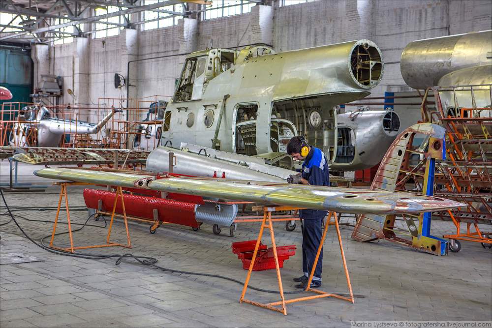

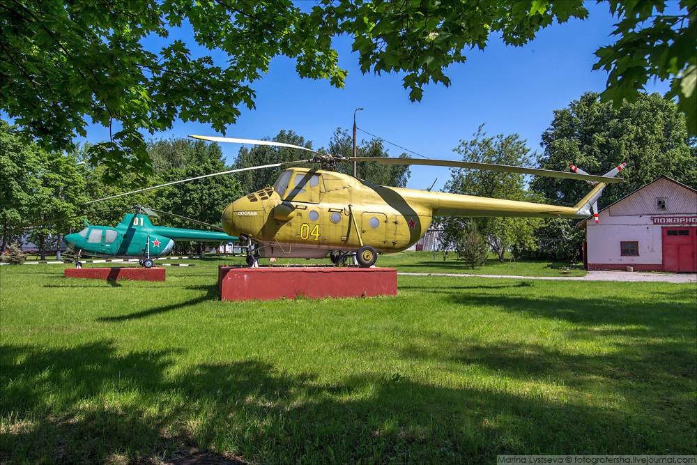

Во второй половине 1960 годов предприятие вступило в "вертолётную эру", начавшуюся с Ми-1, Ми-4 ремонтировался с 1974 по 1982 год.
http://storage8.static.itmages.ru/i/16/1017/h_1476726931_1587116_30bc6a8347.jpeg
Темп работ был высокий – ежемесячно ремонтировали до 30 машин.
http://storage4.static.itmages.ru/i/16/1017/h_1476726990_8635539_a8bb62e0e6.jpeg

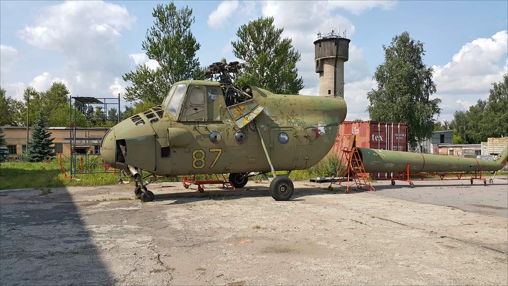

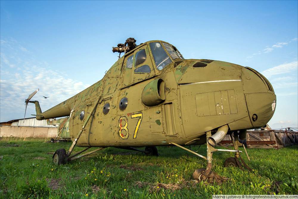

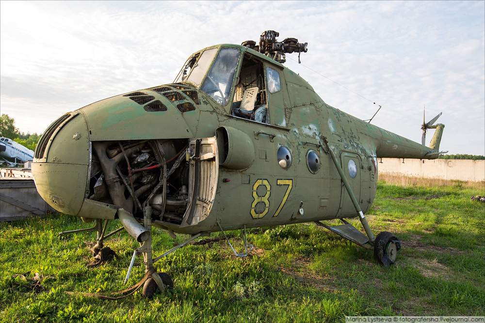

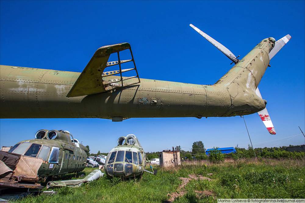

Один из вертолётов поступил на ремонт несколько десятков лет тому назад, да так и остался на задворках.
http://storage2.static.itmages.ru/i/16/1017/h_1476727087_6563803_8e3372357a.jpeg
http://storage2.static.itmages.ru/i/16/1017/h_1476727159_9698662_c325ec6e94.jpeg
Первоначальное впечатление было так себе.
http://storage9.static.itmages.ru/i/16/1017/h_1476727212_5489552_0608a0fc02.jpeg

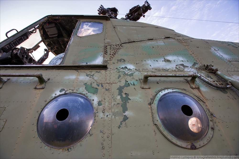

Лопастей нет, под слоями краски местами видна ржавчина, остекление частично уничтожено...
http://storage8.static.itmages.ru/i/16/1017/h_1476727257_9598764_1ba281b262.jpeg
http://storage3.static.itmages.ru/i/16/1017/h_1476727290_4977068_94621d765b.jpeg

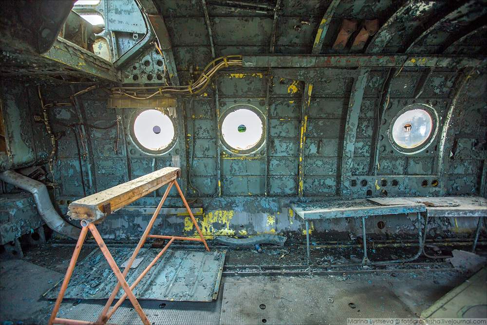

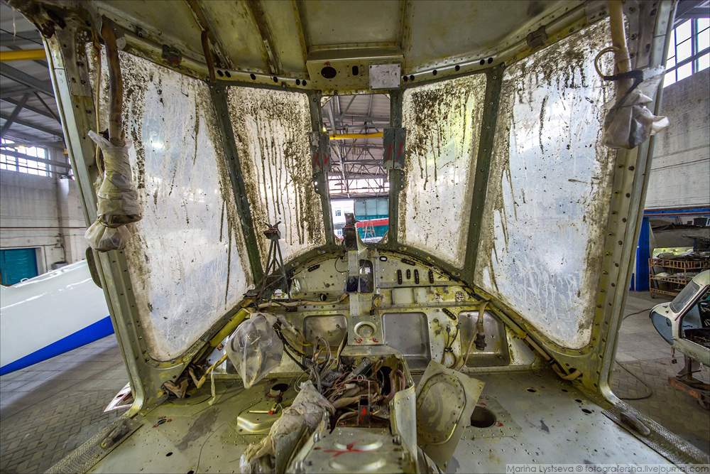

Внутри разруха.

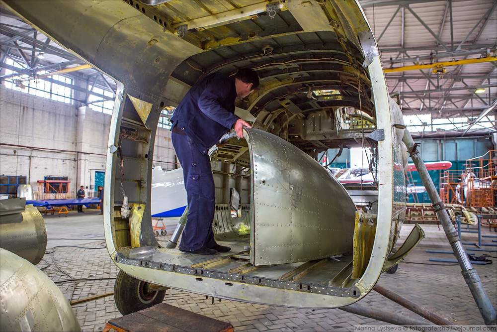

Первый поверхностный осмотр выявил хорошее состояние элементов конструкции планера (фюзеляжа).
http://storage6.static.itmages.ru/i/16/1017/h_1476727655_7666793_575cf073f0.jpeg

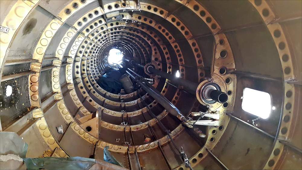

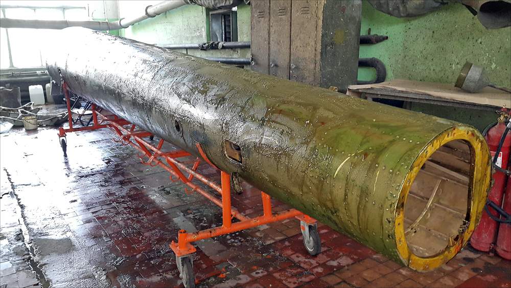

Хвостовая балка внутри как будто только с завода.
http://storage1.static.itmages.ru/i/16/1017/h_1476727730_3984114_42102f8d32.jpeg

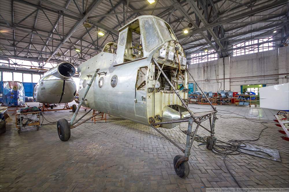

Для более детального изучения состояния вертолета и восстановления агрегатов Ми-4 переместили в цех.
http://storage7.static.itmages.ru/i/16/1017/h_1476727771_3267547_d0ad2b47fb.jpeg
Больше всего переживали за состояние топливного бака, но он оказался в полном порядке.

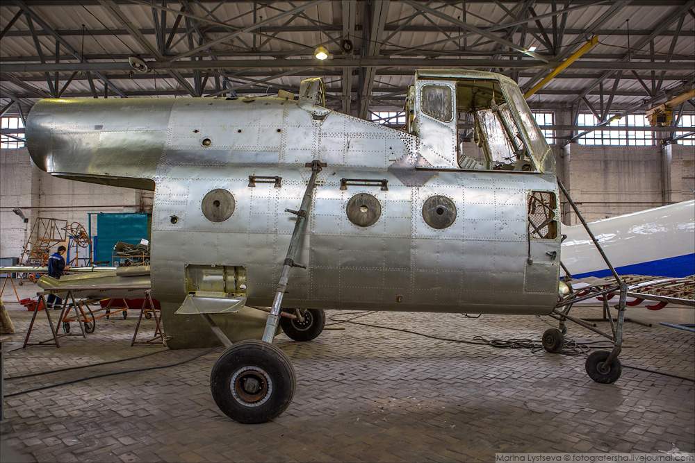

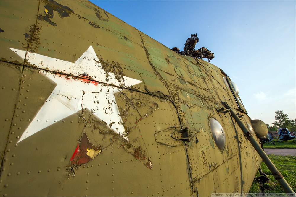

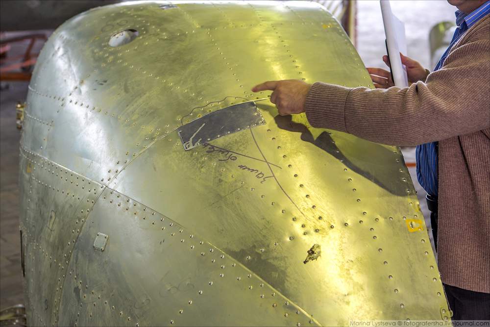

Состояние планера (фюзеляжа) – лучше, чем казалось.
http://storage2.static.itmages.ru/i/16/1017/h_1476728082_7893852_4fb02d7295.jpeg
Конечно, местами есть вмятины, царапины, встречается и коррозия. Но всё это поправимо.
http://storage5.static.itmages.ru/i/16/1017/h_1476728131_2326803_50413225b6.jpeg

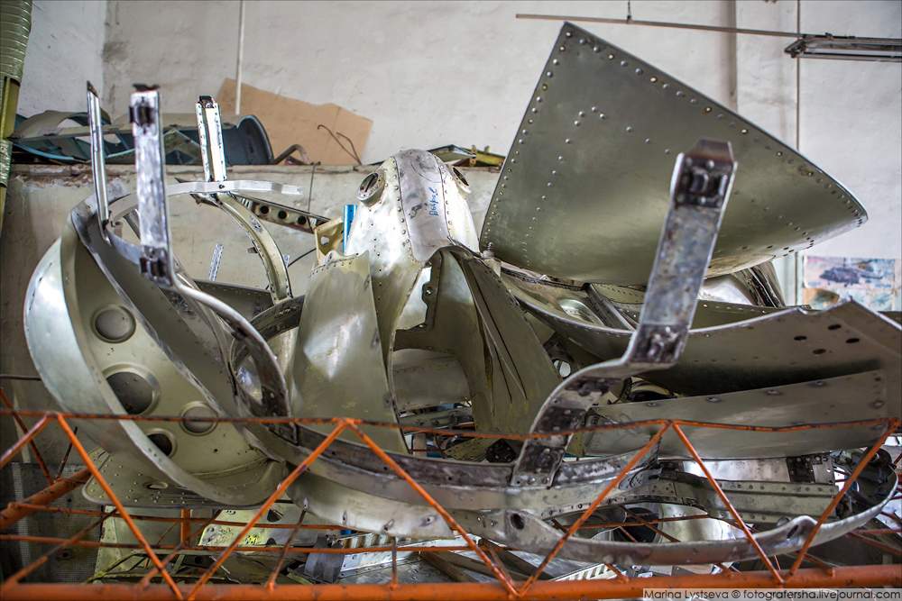

Выглядит страшно, но это всё отмоется.
http://storage5.static.itmages.ru/i/16/1017/h_1476728258_6581249_a52b1a8b0d.jpeg

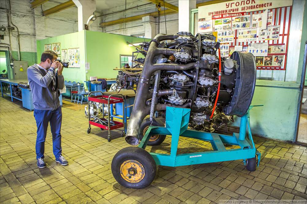

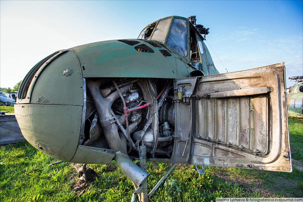

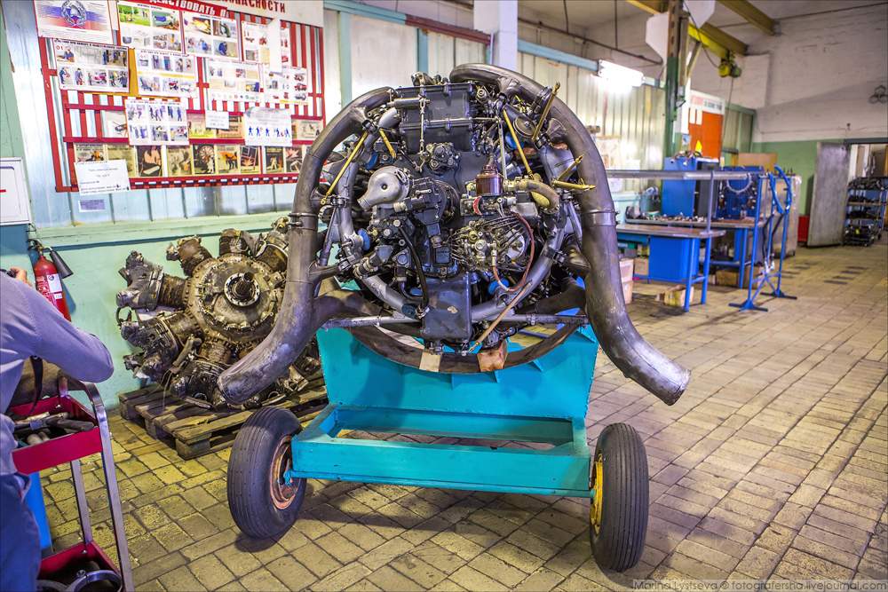

Сердце вертолёта – двигатель АШ-82В (В – вертолётный). Изначально это был Wright Cyclone, семейство двигателей разработки американской компании Curtiss-Wright. В 1930 годах по лицензии его собирали в СССР как М-25, ставился он на И-15, И-153, И-16 и другие истребители. Конструкторы последовательно увеличивали мощность и ресурс мотора, так появился М-62. Наконец, вместо однорядной 9-цииндровой "звезды" сделали двухрядный мотор (два ряда по семь цилиндров), который получил название М-82, переименованный в честь конструктора Аркадия Швецова в АШ-82.
http://storage9.static.itmages.ru/i/16/1017/h_1476728337_3475500_d942d10d68.jpeg
К слову, вертолёт получит новое "сердце". Где-то на складах удалось найти двигатель первой категории: совершенно новый, в упаковке, законсервированный. Состояние такое, что "достал, тряпочкой протёр – и можно работать".

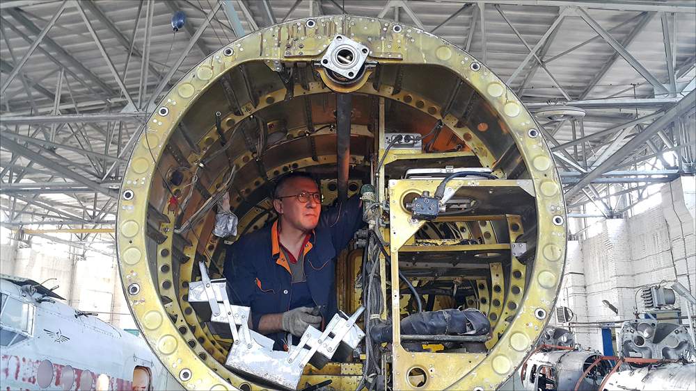

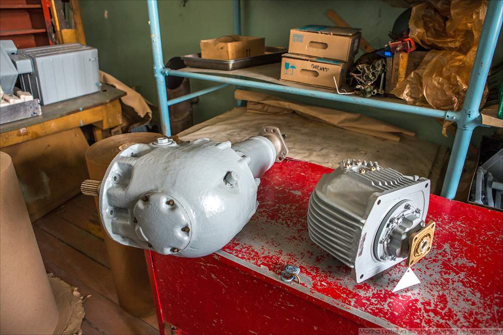

За прошедший год удалось отремонтировать часть трансмиссии и часть редуктора.
http://storage6.static.itmages.ru/i/16/1017/h_1476728511_6584368_06586b4820.jpeg

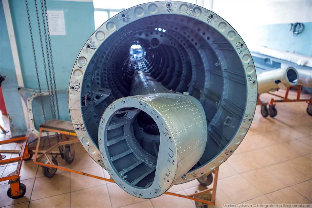

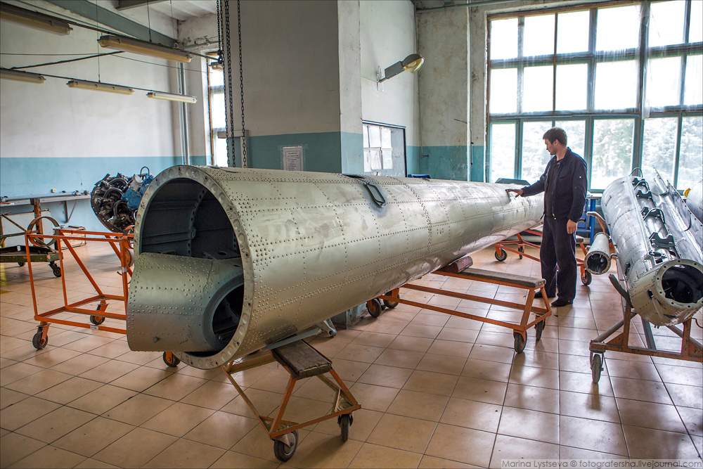

Хвостовая балка.
http://storage5.static.itmages.ru/i/16/1017/h_1476728548_4428370_a70c09cf65.jpeg

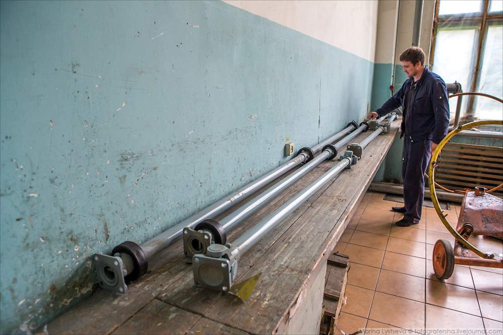

Валы хвостовой балки даже ремонтировать не пришлось - как новые.

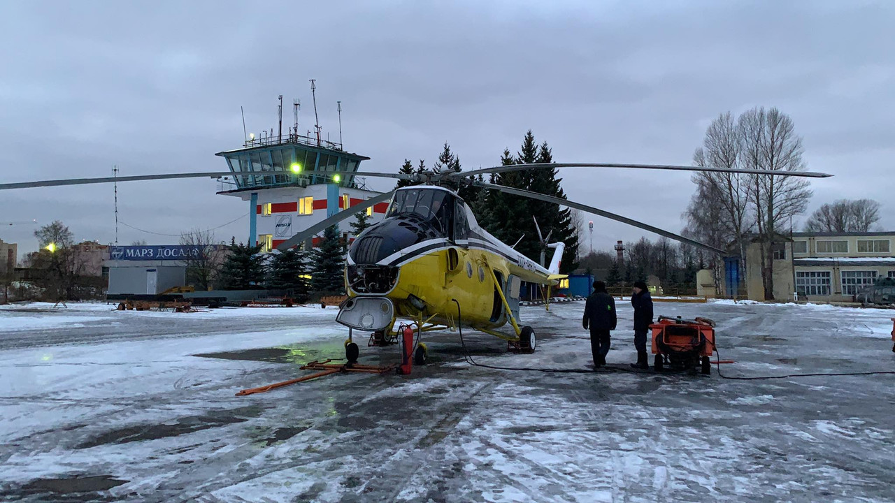

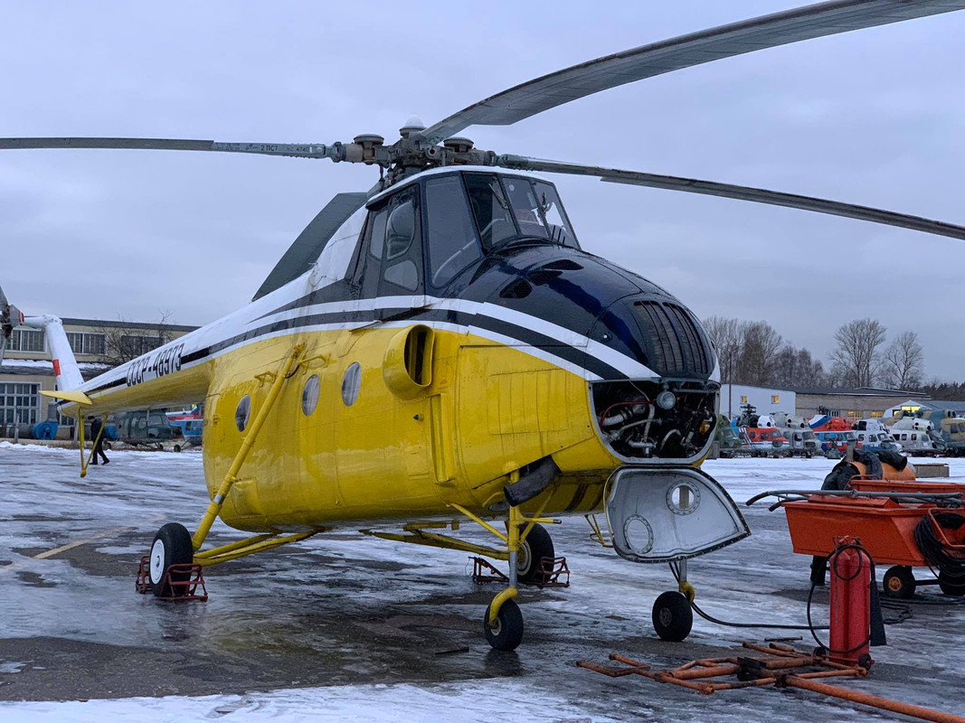

Новый репортаж от 22.02.2018 о процессе восстановления Ми-4 в выпуске №78 Flight TV
