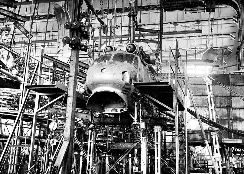

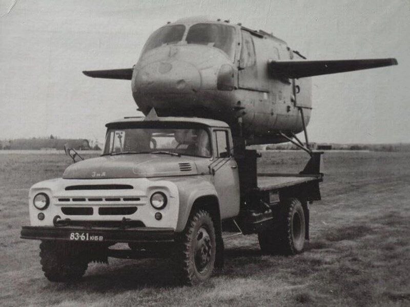

Корабельный многоцелевой вертолет Ка-25ПЛ на статических испытаниях. Первый полет машина совершила 20 июля 1961 года. https://t.me/rostecnews/14970
https://upforme.ru/uploads/0000/d0/8c/2718/t142208.jpg

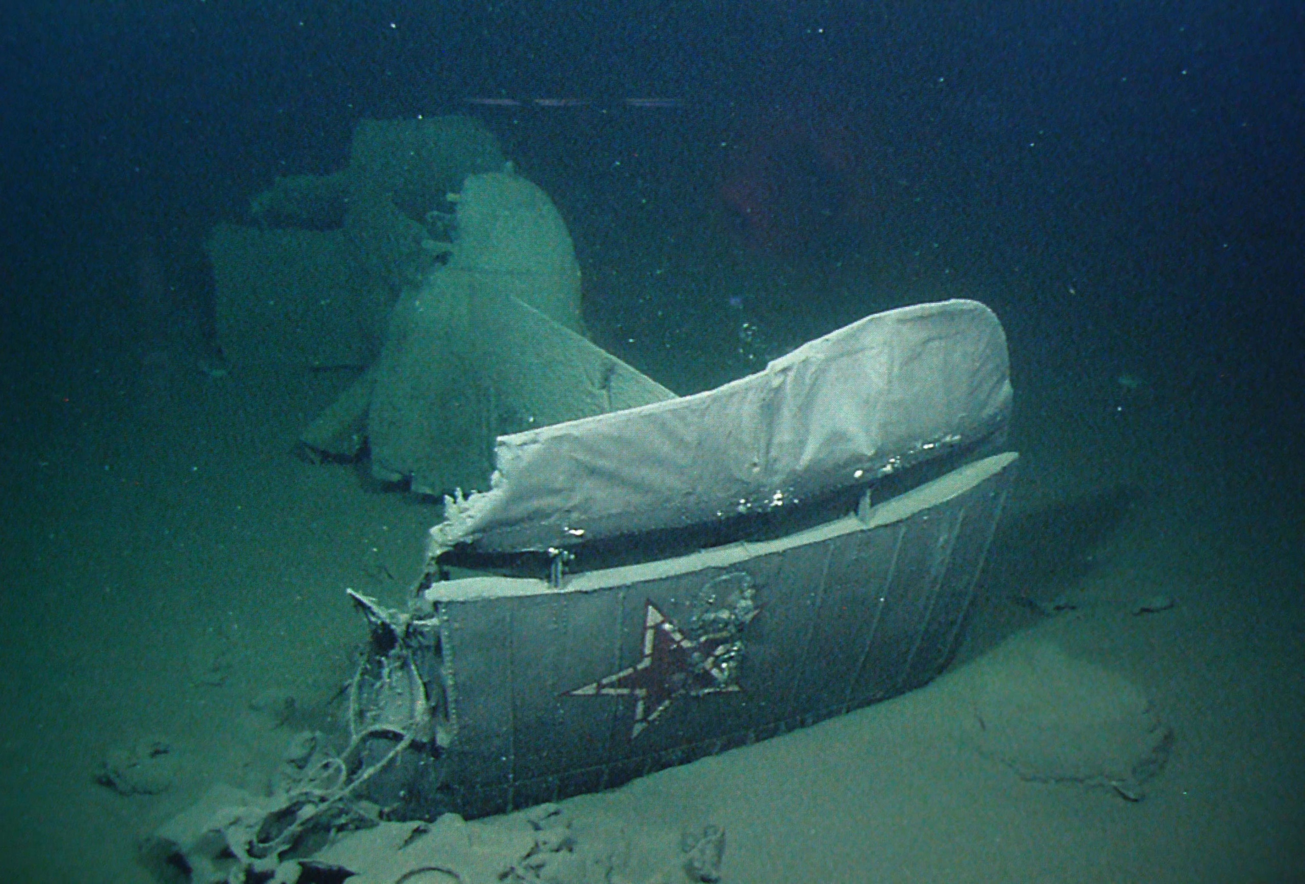

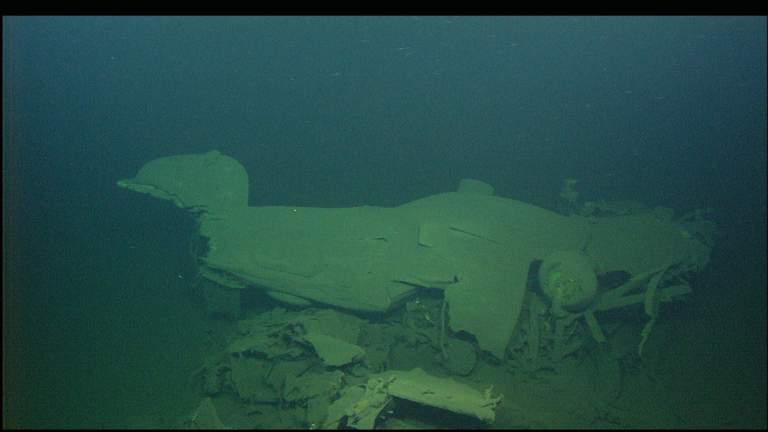

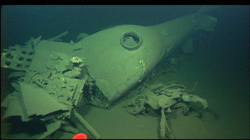

12 ноября 1982 года (через два дня после смерти Леонида Ильича Брежнева) произошло трагическое событие в истории нашей корабельной вертолётной авиации.
12.11.82 – в этот яркий солнечный день ноября, что нередко случается в Крыму и на ЧМ, при выполнении полётов с ТАКР «Киев» в ДПМУ в Чёрном море (на удалении 120 км от Севастополя в направлении пролива Босфор при следовании на БС в Средиземное море) произошла катастрофа вертолёта Ка-25У (спарка - с двойным управлением) бортовой номер 70 из состава 38 ОКПЛ ВП ВВС Северного флота.
На самом юге СССР погибли лётчики корабельного вертолётного полка ВВС Северного флота:
командир вертолёта военный лётчик 3 класса ст. лейтенант Юрий Волков и лётчик-инструктор (на правой чашке) военный лётчик 1 класса, командир отряда майор Марсель Кабиев – оба выпускники Сызранского ВВАУЛ 78-го и 70-го г.г. соответственно.
Экипаж выполнял контрольный полёт на технику пилотирования по БК за шторкой со взлётом и посадкой с корабля на ходу…
На 6-й минуте полёта произошло самое страшное и непоправимое, что только может быть при полёте на вертолёте: обрыв лопасти верхнего несущего винта… Вертолёт, потеряв всякое управление, перешёл в беспорядочное падение, столкнулся с водной поверхностью и затонул на глубине 1660 метрв в точке моря с координатами 44,23 СШ и 32,48 ВД.
В связи со скоротечностью возникновения аварийной ситуации экипаж не смог покинуть вертолёт с парашютами и погиб в морской пучине...
Наша память и слава им – забытым воинам 3-й Мировой (Холодной) войны – майору Марселю Кабиеву и старшему лейтенанту Юрию Волкову! И всем нашим лётчикам, оставшимся в водах Средиземного, Чёрного и других морей Мирового океана.
Вот так они уходили в свой последний полёт... https://m.ok.ru/profile/538666262775/st … amp;__dp=y
https://upforme.ru/uploads/0000/d0/8c/2718/t447017.jpg
https://upforme.ru/uploads/0000/d0/8c/2718/t741862.jpg
https://upforme.ru/uploads/0000/d0/8c/2718/t135296.jpg
